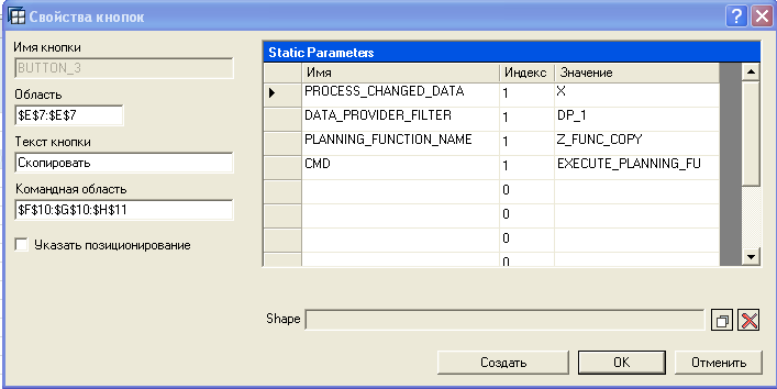

А можно увидеть скрин ячеек для командной области? Почему у вас прописан диапазон несвязных ячеек?
вот скрин
Просто во всех источниках, что мне попадались, диапазон задавался 2-мерно, а здесь просит 3 ячейки. Судя по ошибке при копировании, область видит значение переменной для функции планирования. За любую информацию по правильности заполнения командной строки буду благодарен.
Думаю, что можно задать диапазон следующим образом $F$10:$H$11
Не дает сохранить без 3-х столбцов уже пробовал
Это и есть описание диапазона из 3х столбцов и 2х строк.
Поправил. Пробовал даже взять открыть отдельно запрос, без рабочей папки - запрос открылся на планирование, ввел значения, затем правой кнопкой мыши по самому запросу и выбрал "Перенести значения", суммы "разбросало" как нужно, после этого выбираю опять же в самом запросе сохранить и получаю сообщение:
