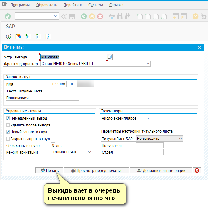

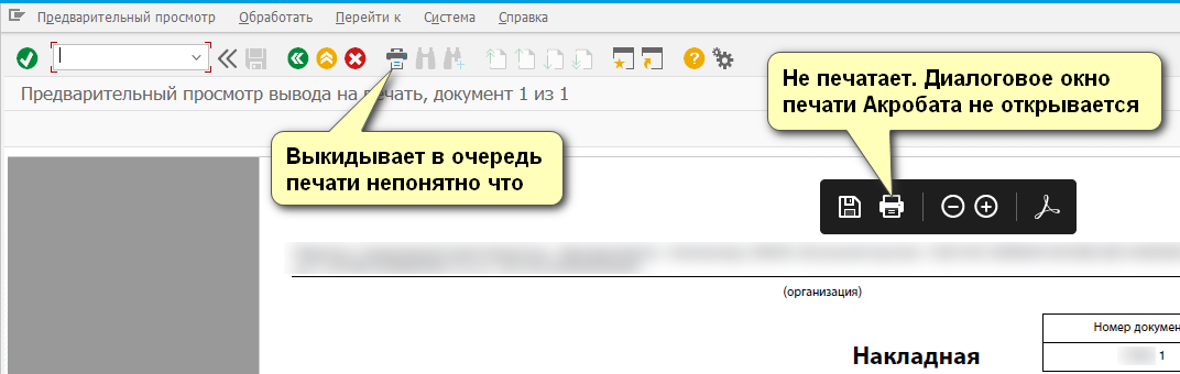

У меня такая же проблема на компах с Win 10 + GUI 7.6 (до 9 патч), а так же с новым GUI 7.7 + Acrobat Reader DC :cry:
На предпросмотр выводит, но при нажатии на печать в самом Акробате ничего не происходит. Если нажать Печать на панели инструментов SAP, то кидается какой-то файлик на принтер, но из принтера ничего не выходит. Затем этот файлик из очереди печати исчезает.
Такая же ерунда при нажатии Печать из диалогового окна SAP (без предпросмотра).
Даже на одном ПК снёс Acrobat Reader DC и поставил Acrobat Reader 11 - не помогло.
Foxit Reader не устанавливал.
Принтеры пробовал разные, всё без толку.
Как это вылечить?
