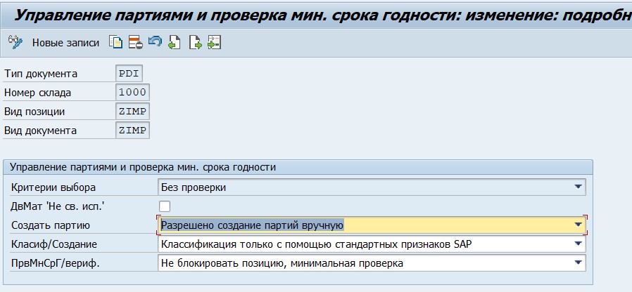

Здравствуйте, опытные люди, подскажите пожалуйста, как реализовать ведение партии в EWM без ERP.
Исходные данные:
Имеем SAP EWM систему без SAP ERP. Документы поступают по средствам PI из сторонних не SAP систем. Необходимо принимать и отпускать определенные продукты согласно, партии переданной в документе. Ранее в системе партионный учет не велся.
Что я уже сделала:
1) Проставила галочку "Обязательное ведение партии" в основной записи продукта
2) В настройках созданы диапазоны для ведения партий
3) В настройке "Выполнить настройки для поставки - складской заявки" создала запись для нужного вида поставки. Изображение
4) Проставила значение партии "AA" в ITEM_DATA - BATCH при создании Вх.Поставки (создаю вручную через SE37). Поставка не создаётся.
Если ставлю партию 001, то поставка создается, но блокирована (красный статус). При проверке ошибка "Партия ХХХ для продукта ХХХ отсутствует"
5) Создаю партию для блокированной поставки, вручную из поставки, во вкладе "Позиции" через "Партии" - "Создать партию". Результат успешный - "Операция выполнена успешно"
6) При сохранении поставки с созданной партией появляется Дамп " Function module "BAPI_BATCH_SAVE_REPLICA" not found."
ФМ "BAPI_BATCH_SAVE_REPLICA" однозначно стандартный, но почему он не найден, не понимаю.
Скорее всего я не все обязательные шаги сделала для ведения партионного учета. Что я пропустила, подскажите пожалуйста.
