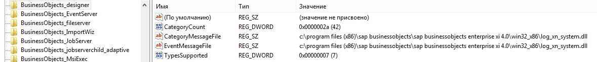

Сам с такой ошибкой не сталкивался, но судя по логам, что-то дизайнеру не нравится в реестре.
У меня по пути System\CurrentControlSet\Services\EventLog\Application\BusinessObjects_designer в реестре такие значения:
Сравните со своими, может найдете отличия.
