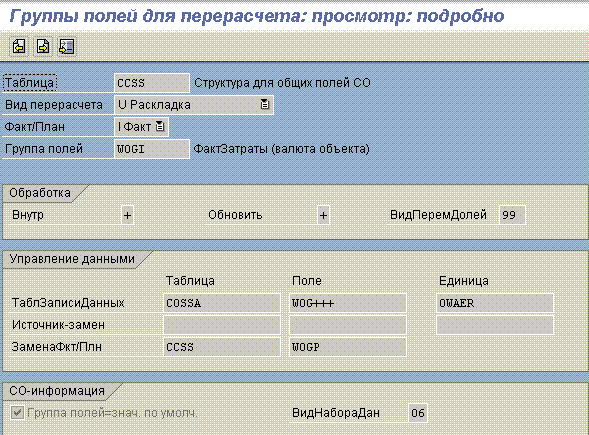

Здравствуйте, Коллеги!
Необходимо выполнить распределение фактических затрат через раскладку (KSU5). Базой распределения является сумма затрат на объектах получателях. Проблема в том, что все проводки выполнены в валюте КЕ, в USD. А распределение необходимо выполнить в валюте объекта, в RUB. Т.е. базой распределения должна выступать сумма затрат в RUB и она может из-за разницы курсов отличаться от базы распределения в USD. При выполнении цикла раскладки система берет в качестве базы сумму затрат в валюте КЕ, USD. Можно ли как-то настроить так, чтобы система в качестве базы распределения использовала валюту объекта?

Господа! Тема еще актуальна. Напишите, плиз, как это реализовать. Галочка в заголовке "Валюта объекта" установлена, но в качестве базы для распределения все равно берется сумма в валюте КЕ, а не валюта объекта :(

Объясняю, как это делается.
Есть такая хорошая настройка для циклов раскладки, распределения и т.д. В транз. se38 надо запустить прог. RKALTOOL. Далее выбрать настройку таблицы T811J (группы полей) для раскладки. Находите нужную Вам группу полей (для меня была нужна ФактЗатраты (валюта объекта)) и делаете настройку по аналогии с настройкой, указанной в ссылке:
http://mist10.narod.ru/SAP/RKALTOOL.GIF
После этого, при обработке циклов раскладки, распределения и т.д. в заголовке сегмента в качестве ссылочной базы получения можно выбрать ФактЗатраты (валюта объекта).

Уважаемый Mist! Огромное спасибо, заработала!!! Я совсем про эту программу забыла (не зря такой ник :lol: ), хотя пользую ее периодически...
