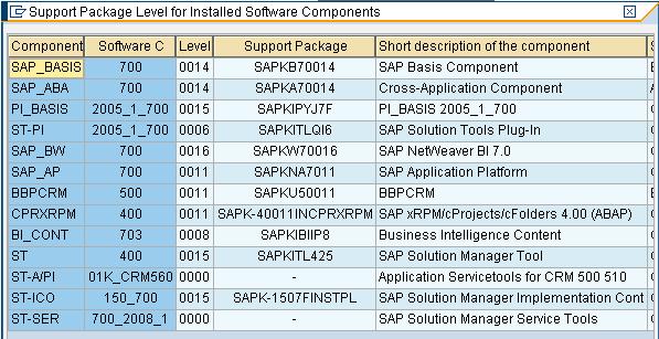

Посмотрите текущие версии компонентов системы. У Вас, похоже, SPAM уже не 7.0, а 7.01

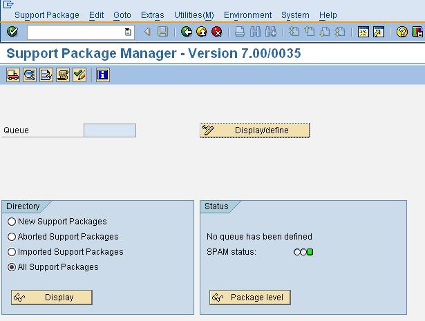

avlag написал:
А если внимательным взглядом посмотреть на систему?
Здесь есть противоречия ;)
что и делаю с особым усердием последний месяц,
с утра до ночи...
но что-то особых продвижек в этой закольцованной системе пока не добился... :)
ниже скрины текущей версии СПАМа и стэка (если не заблуждаюсь)

SAPKD70135 - это SPAM 7.01 версии 35
А он у Вас в списке импортированных.
Это как это получилось так :?:
