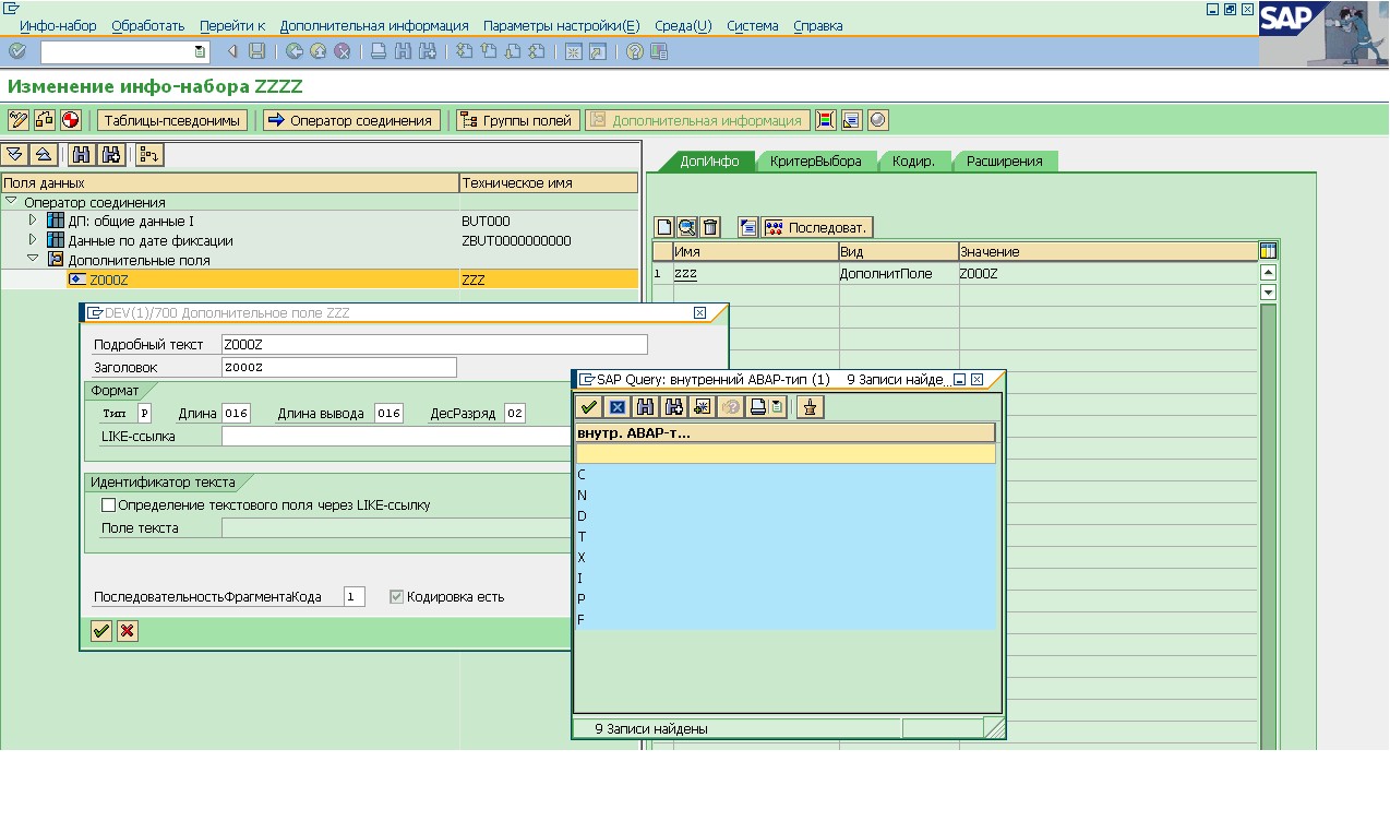

metha написал:
Не должно так быть, если Вы внутри SAPQuery определите поле правильного типа (к примеру DEC8_2).
Такое ощущ. что внутри SAPQuery при определение правильного типа нет подходящего типа(к примеру DEC8_2)Изображение
Если две ошибки не принесли результата - испробуй третью. Лоренс Питер
 Заголовок сообщения: Re: Значение и текст в SAP Query
СообщениеДобавлено: Чт, июл 25 2013, 09:04
Вт, ноя 07 2006, 10:12
Сообщения: 1194
такого не может быть ;-) типы то определены в словаре данных, поищите в se11 все типы данных связанных с числами.
С уважением, Р.В. Величко
