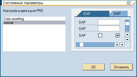

Gui 710 патч 16.
Захотелось в очередной раз раскрасить окна систем в разные цвета, чтобы не путаться.
Вызвала меню "Set color to system" (Установить цвет в системе), вижу окно (см. файл). Соответственно, выбрать ничего не удаётся.
3.JPG [ 18.35 Кб | Просмотров: 7267 ]
Через Design settings/Настройки дизайна - цвет устанавливается только для всего гуи, даже если выставляю "system depended".
Как сделать всё же радостные розовые окошки?

Надо сначала в "Новый виз дизайн" выбрать Тему "enjoy" закрыть saplogon(весь) и появится после запуска ...
