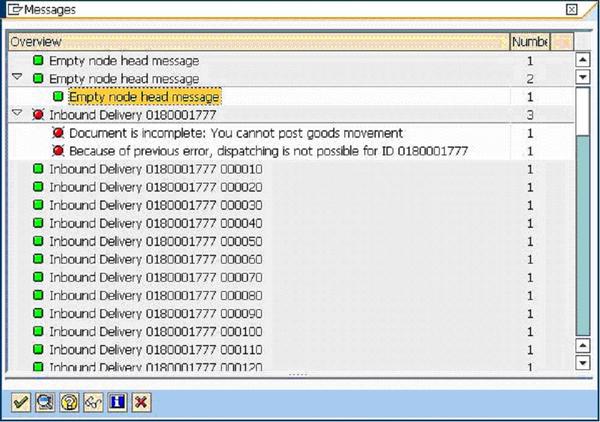

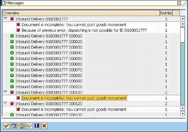

Сейчас попробую описать проблему:
юзер постил GR через транзакцию BORGR из inbound delivery,
после оказалось что три материала надо сторнировать
дальше цитирую сто он написал "Before reversing qty., the mixed HU had been unpacked. The materials have been moved to the “repack area” in system"
далее он сторнировал только 2 материала, а 3-й забыл
происходило так "I wrote down the HU no. of two materials then I chose the HU no. and reversed."
затем он обнаружил еще 2 материала, которые также были "реверсированы", он уже не помнит процесс, но похоже он еще какие-то HU выбрал.
Далее опять цитата
"The two materials (которые были реверсированы правильно) were unpacked in VL32N, and the packages were deleted
Then I returned to “Borgr” to reduce the qty. But the error message “HU item qty is larger than the delivery qty to be packed” was jumped when I wanted to save the change. "
далее
"I reduced the qty in POD difference of VL32N. ".
Теперь проблема: два реверсированных по ошибке матириала не могут запоститься. аот ошибка
. Третий материал, который он забыл, не может быть reversed (это было неделю назад).
У меня нет прав на BORGR, поэтому я проверяю обходными путями. Я посмотрел в MIGO (там ввел inbound delivery), нажал check, всё прошло нормально. Т.к. я не имею права делать проводки, думаю написать ему, чтобы пробовал через MIGO.
Да и еще, я в основном абапом занимался, так что если как-то непонятно выразился -- не обессудьте.

Добрый день,
Тр. borgr сделана для реализации процесса поступления материала для SAP for Automotive. В ней можно создавать входящие поставки, Единицы обработки (HU), передавать данные в модуль WMS (putaway), ну и делать проводку поступления материала. Причем borgr, как мне кажется, может делать ПМ только на основе входящей поставки и никак иначе.
Теперь по картинкам, это сообщение borgr выдает при сохранении документа и оно не до конца информативно (нельзя провалиться в детальное описание ошибки). Нужно закрыть это сообщение и посмотреть детальное описание ошибки по красной кнопке в списке позиций документа. Будет больше информации.
