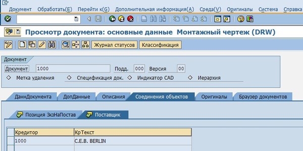

есть DMS документ (например № 1000). в документе где "Соединение объектов", "Поставщик" указал кредитора 1000.
Сохранил DMS документа. Статус документа конечно же "Деблокировано".

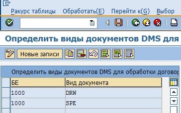

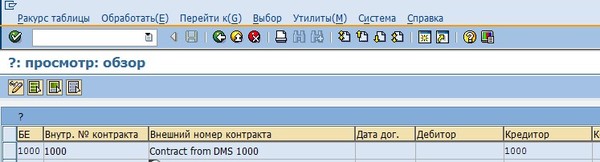

Предварительно прописал это в SPRO: Финансы (нов.)...-Россия-Определить виды документов DMS
и это в меню Учет и отчетность-Финансы-Кредиторы...-Россия-Ведение внутренних номеров договоров
